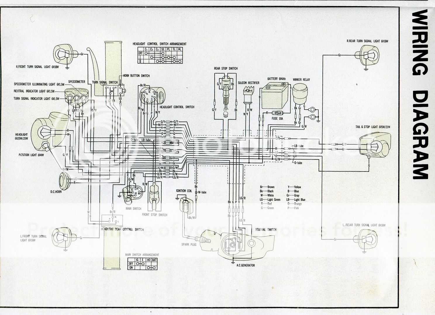

    xin các bác chỉ giáo cách chạy lại điện cho Chaly 79 ( đã lên IC 12v , có bình ắc qui )
    có sơ đồ càng tốt
    CÁm ơn các bác

    Bạn xem thử mạch này có giống Chaly không?
