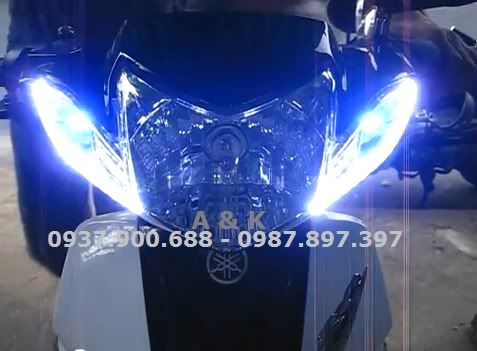

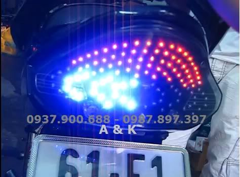

    mấy bác hướng dẫn giúp dùm e tự làm 2 cái đèn này với !
