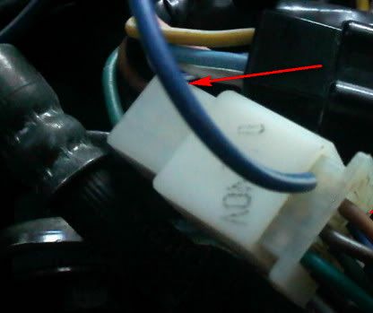

    Như trên hình là phải tháo dây màu xanh dương ở jack ra đúng ko ? Bạn có thể hướng dẫn cụ thể giúp mình được ko ? Tại chỗ công tắc đèn mình thấy khe khít quá thấy đấu dây cũng khó, dây từ bình lên công tắc đèn màu gì hả bạn, mua relay nhiêu chân hả bạn vì lần đầu mình chơi xe nên ko bít có gì bạn thông cảm nha. Thanks
    #1686 Francisco, 28/3/12
    Sửa lần cuối: 29/3/12
  7. [mr_longrich]
    [mr_longrich] Bằng A2
    31/1/12
    281
    1,332
    Nếu dây xanh dương đó đấu vào chung với dây nâu thì tháo nó ra.
    Bạn cần mua 1 sợi dây điện mới, mềm (mua dây điện nhà, loại 0.75mm - 1.0mm, dây đôi mềm, mua của CADIVI xài ok hơn). Tước lấy 1 dây, đấu dây này vào cọc dương bình, đầu còn lại đấu vào chân đóng ngắt tải của relay. Sau đó kéo từ relay lên công tắc đèn và đấu vào đấy.
    Dây vàng sọc đỏ của công tắc đèn sẽ được đấu với 1 cái jack 6 hoặc 9 dây, bạn lần theo và tháo dây này ra khỏi jack, đấu phần dây dính với công tắc vào dây kéo từ relay lên.
    Relay dùng dây nâu để kích - tức là bật khóa thì relay mới hoạt động. Relay mua loại 12V 10A, 4 chân là xài ok rồi. Không có hãy mua loại 5 chân.
    Cách đấu relay bạn xem thêm trong link mình đã gửi ở bài trước.
    Thân! :)
