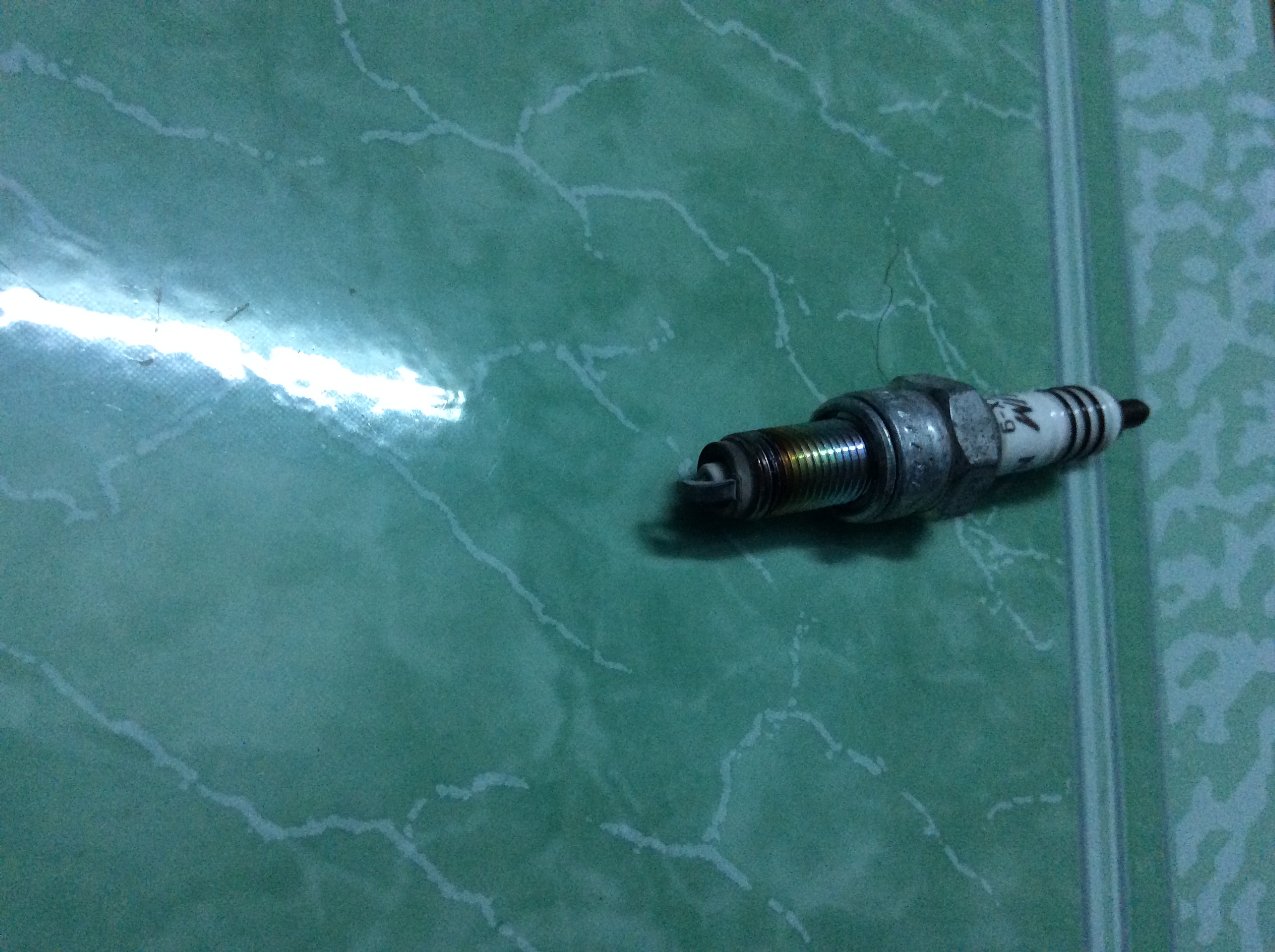

    1
    Ae cho hỏi sao mình lấy con bugi cpr7eaix-9 lắp vô con fu fi của mình đi thì nhẹ êm thật, đề pa cũng ổn mà khi chạy ổn định, giữ tốc độ ví dụ cỡ 50km/h thì lâu lâu xe cứ bị hụp hụp nhẹ. chạy cả tháng lấy ra coi thì đóng ít mụi trắng trền đầu, chỉ có phần ren xung quanh là đỏ gạch. lấy bugi zin xài lại thì không hụp hụp nhưng lại ì. đi check buồng đốt cũng có mụi luôn.
