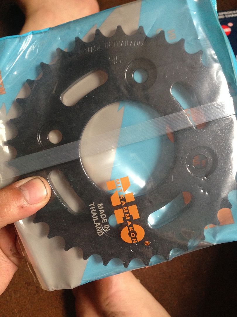

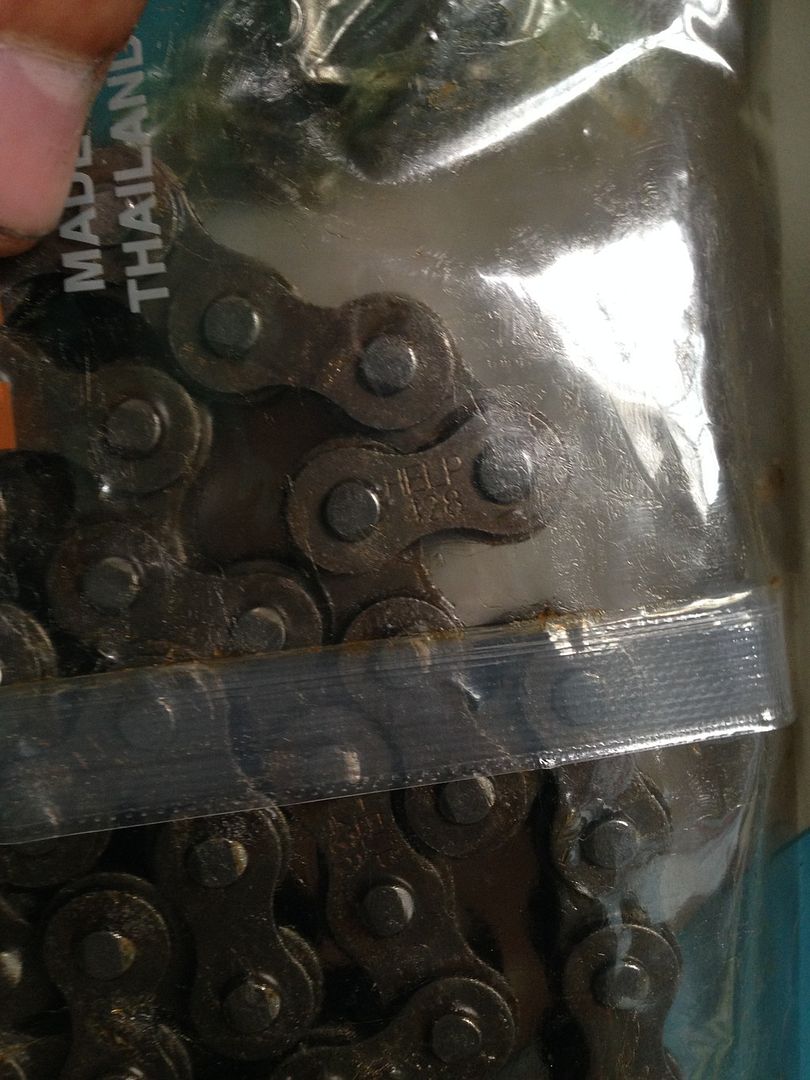

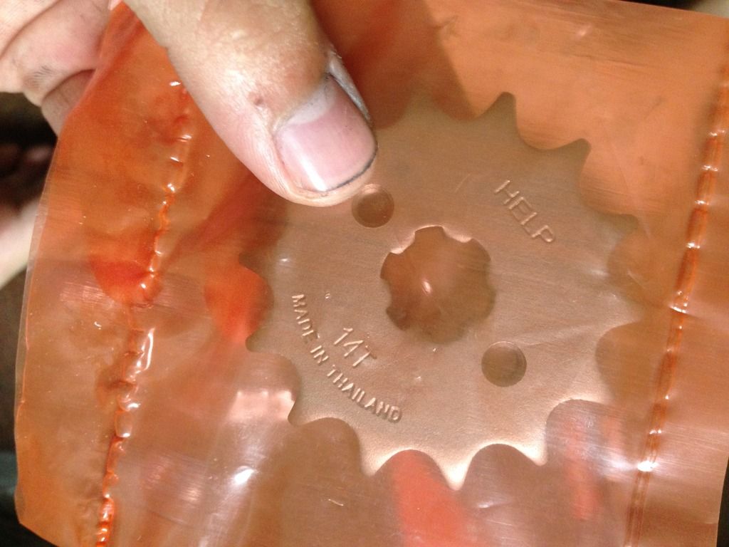

    Em có người quen để lại cho bộ NSD neo-Mitkammakon 14-35, định trước tết lắp đi thử, mấy anh cho em ý kiến với ạ
