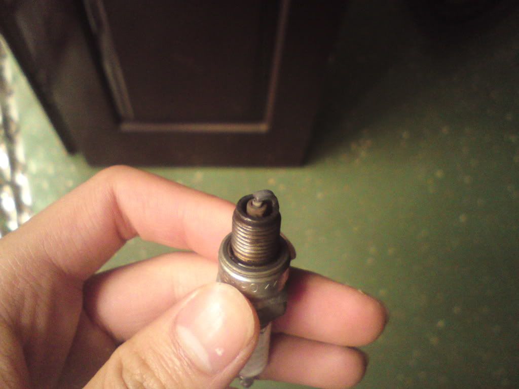

  10. thanghit
    thanghit Tập Lái
    21/6/10
    7
    thế này là có bệnh k bác
