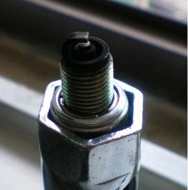

    các bác xem dùm em cái Bugi của em, em chạy từ Q1 về Q11, sau đó tháo bugi ra thì nó màu này
    như thế này là dc chưa ah, em chạy No 3 , con ốc em xoay theo chièu kìm đồng hồ hết vào, sau đó xoay ra theo chieu ngược kim đồng hồ 1 + 7/8 vòng.
    lúc trước do chạy dư xăng nên nó bị đen thùi ở lõi sứ >_<

    hình như hơi bị đư xăng 1 chút , bác thêm gió giảm xăng tí nữa là ok

    @-) , trứoc khi lắp vào đã cạo sạch muội trên cái vòng bên ngoài,cứ đinh trong bụng là chạy sẽ thiếu xăng vì chỉ có 1+7/8 vòng, ai dè ..... tháo ra vẫn lại bám đen thui, em sẽ giảm xăng tiếp ạh, cám ơn bác :)

    bạn nên dùng bàn chải sắt vệ sinh lại bugi trước khi thử, nếu bugi đã đi quá lâu (hơn 10k) thì nên thay dù vẫn dùng được do lúc nàu bugi đã giảm chất lượng, có điềi kiện bạn nên lên lun bugi IRI POW DENSO lun đi. cái hình bạn đưa lên là bị thiếu xăng chứ, lõi trắng hếu kìa@-), thiếu xăng dễ nhận ra lắm bạn, chạy máy rống hơn, nóng hơn, yếu hơn:)

    éc, em cũg chả rõ, quay về vị trí 1+ 7,5/8 vòng vậy.
    Bugi này em mới thay ,chỉ khoảng 350km thôi hà, loại NGK, lõi niken thì phải, do lúc trứoc chưa chỉnh vít gió, cho nên cái lõi sứ nó đen thui tới giờ lun, còn cái vòng bên ngoài thì đã cạo sạch, ở mức 1+7/8 vòng,em mới chạy 8km, về lúc 5h tháo ra vẫn bị đen 1 chút >_<, quái lạ

    đen chút ko sao đâu bạn, cái đó do xăng đốt cháy để lại 1 lớp phủ thôi, chủ yếu là cái lõi sứ bên trong đó, vậy cứ tiếp tục dùng cái bugi này đi, khi nào đủ lúa nên hốt lun cái IRI POW DENSO, dùng tới 48k lận, cực bền. :)
    canh chỉnh vít gió là 1 nghệ thuật, người canh chỉnh đúng là 1 nghệ sĩ:)
