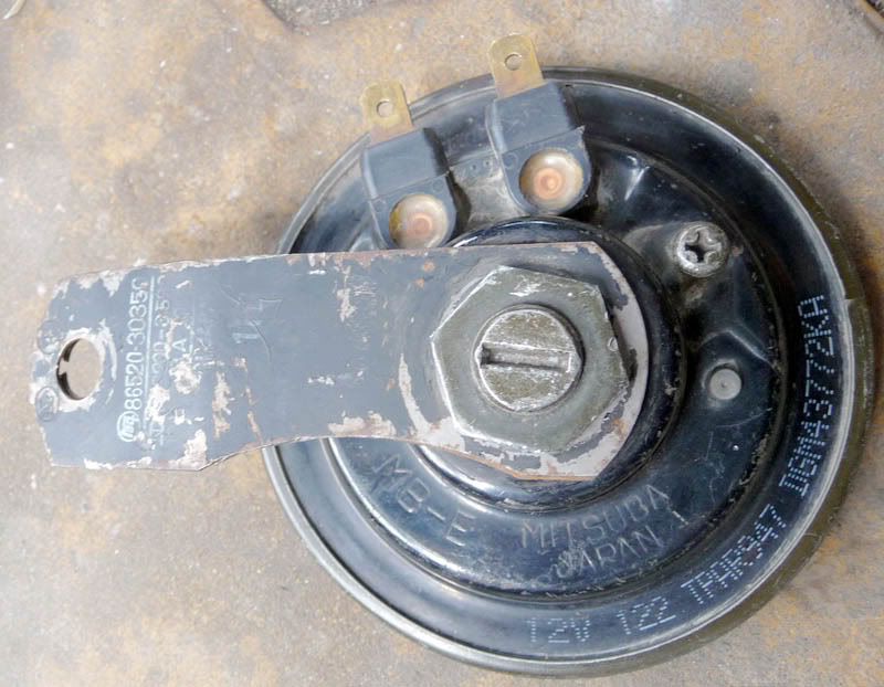

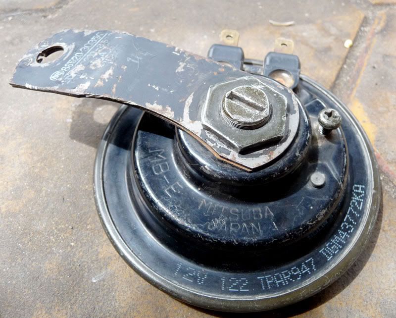

    khi mua kèn cũ thì phải để ý xem con ốc chỉnh kèn còn dzin không, còn bọc keo màu đen không (keo dzin thường mỏng và gọn gàng, keo dán lại thường là 1 cục giống như xịt keo silicon vô)
    như cái kèn này, đã bị chỉnh lại rồi:
    kèn spacy còn dzin, có lúc lên tới 400-500k/cái, chỉnh rồi thì khoảng 250k thôi
