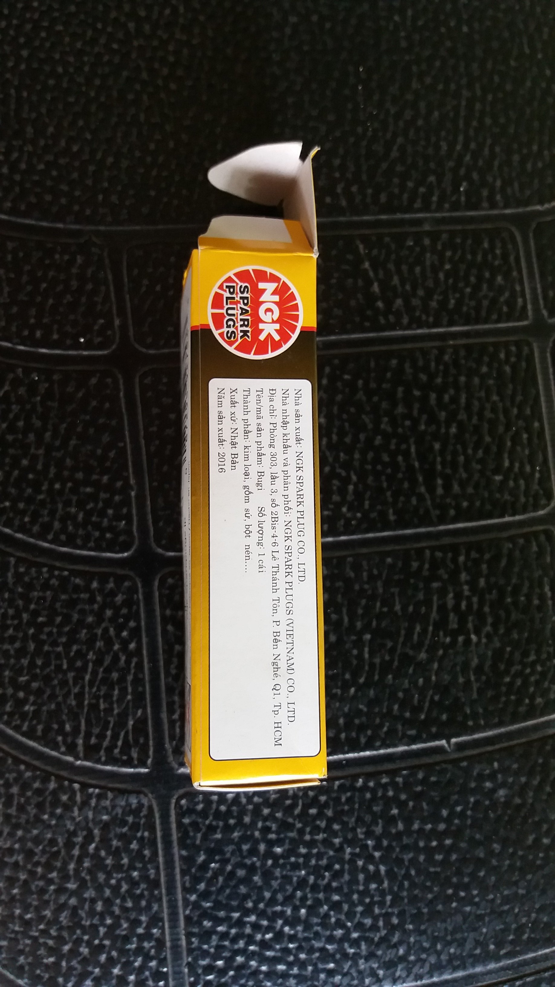

    Mình mới mua 1 cái bên 466A Nguyễn Chí Thanh, trên hộp thì không có Made in Japan, tra theo mã thì con mình phải là CR6HPG cơ, nhưng ra đó anh bán kêu con CR7HPG mới đúng, tháo ra Bugi gin theo xe đúng là nó ngắn như con CR7HPG, còn con CR6HPG nó dài ngoằng luôn :d
    Mình gắn vô chạy rồi, xe đang rooda được 500km rồi không biết ảnh hưởng gì không nhỉ?
    Xe mình Sirius BCX

    Mình nghĩ cái bugi hình bên phải chưa chắc là giả..cos thể là hàng ko phải nhập từ japan về.. nhưng mình nghĩ bugi đó ngk hợp tác sản xuất tại vn thì sao.. vì mình mua bugi đó rất nhiều chỗ ko có loại bugi như hình bên trái... chỉ toàn loại hình bên phải thôi.. xài tốt gán vào xe cảm giác lên ga vọt xe nhẹ hơn bugi thường. Mình xài cũng hơn 6 tháng rồi mà vẫn chưa thay.. và trên hộp bugi có ghi xuất xứ nhà sx nhà phân phối hẳn hoi.. thì chác ko thể nào là giả được.
